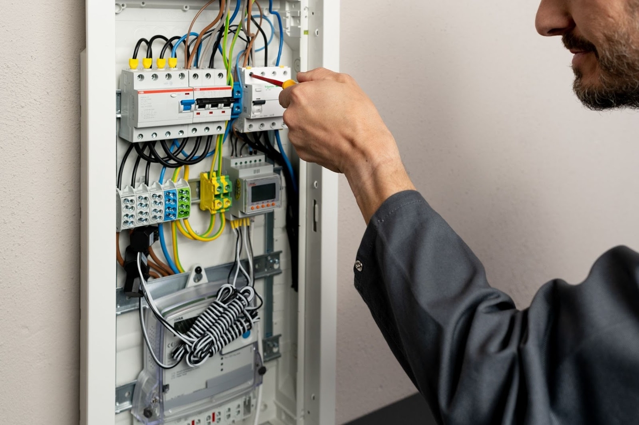

Installazione e cablaggio regolatore di carica solare
Lo schema è semplice in teoria: pannelli → controller → batteria → carichi o inverter. L'ordine di collegamento però non è casuale: si collegano prima le batterie al controller, poi i pannelli, poi i carichi. Farlo al contrario può danneggiare il controller all'atto stesso dell'accensione.
Sulla sezione dei cavi non si risparmia. Cavi sottodimensionati causano cadute di tensione che riducono l'efficienza dell'intero sistema, si scaldano sotto carico e nel tempo diventano un rischio. La regola pratica è usare la sezione consigliata dal datasheet del controller per la corrente massima, con un margine aggiuntivo confortevole.
Il tecnico collega il sistema PowerOcean all'elettricità
I fusibili sono obbligatori – sul cavo che viene dalla batteria e su quello dei pannelli – e vanno posizionati il più vicino possibile alle sorgenti, non a metà percorso. Le protezioni interne del controller non sostituiscono i fusibili esterni: proteggono il dispositivo, non i cavi.
La ventilazione è un aspetto che spesso si sottovaluta. I controller MPPT ad alta potenza dissipano calore durante il funzionamento, e installarli in uno spazio chiuso o direttamente esposti al sole riduce le prestazioni e accelera l'invecchiamento dei componenti. La temperatura operativa incide direttamente sulla resa: la maggior parte dei controller lavora meglio sotto i 40 °C ambiente.
Infine, la programmazione. Vale la pena dedicare venti minuti a configurare correttamente il profilo di carica prima di mettere in funzione il sistema. Ogni tipo di batteria – piombo, AGM, GEL, LiFePO4, litio NMC – ha soglie e logiche diverse. Un regolatore di carica fotovoltaico mal configurato non genera errori visibili: produce semplicemente ricariche sbagliate, in silenzio, finché la batteria non è già compromessa.
