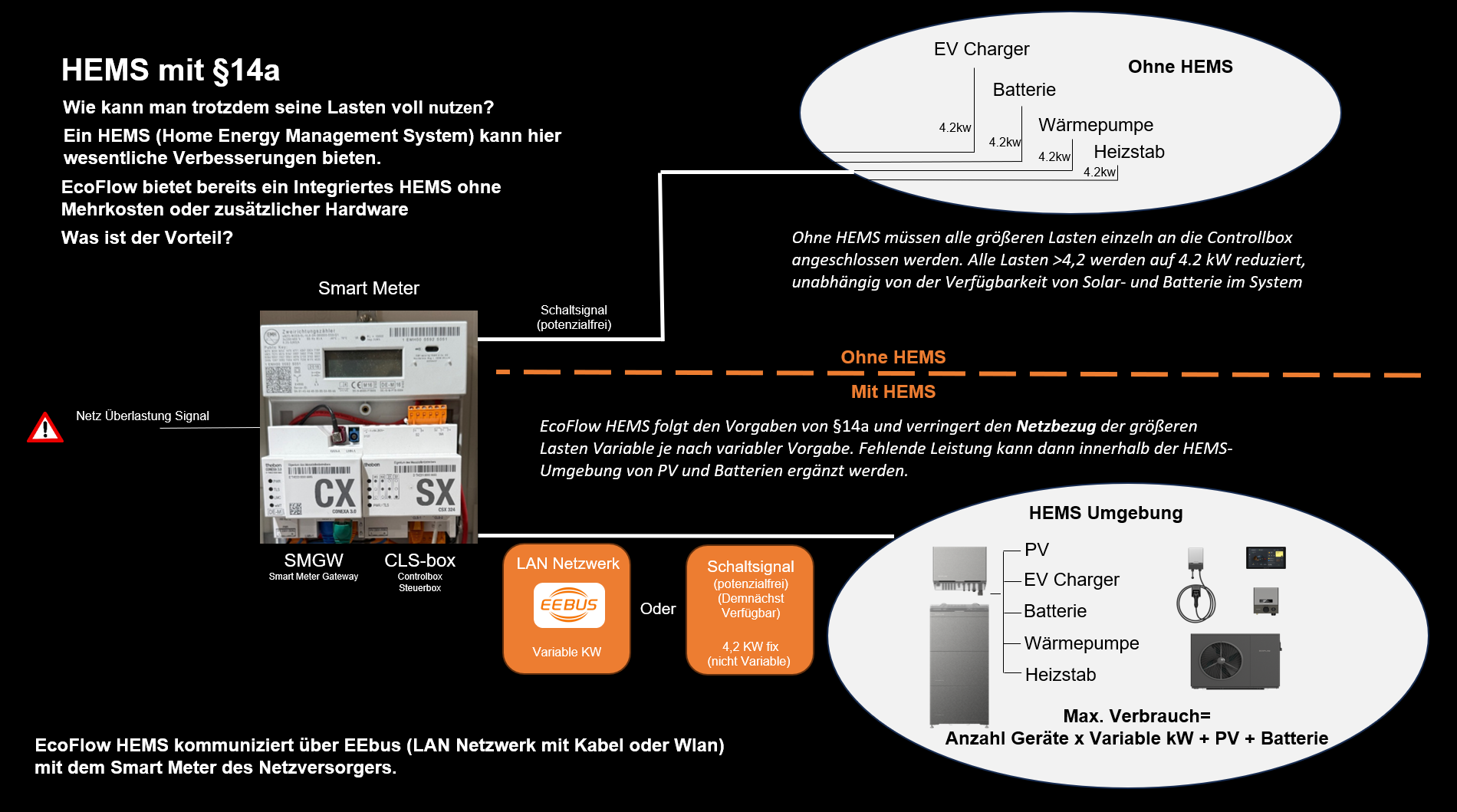

Was genau besagt §14a eigentlich?
Jede Last, die in einer Wohnumgebung über 4,2 kW installiert wird, muss an eine Steuerungsschnittstelle des Verteilnetzbetreiber angeschlossen werden. Der Verteilnetzbetreiber kann dann den Verbrauch vorübergehend reduzieren, wenn eine Netzüberlastung droht.
Wie kann man trotzdem seine Lasten voll nutzen?
Ein HEMS (Home Energy Management System) kann hier wesentliche Verbesserungen bieten.
EcoFlow bietet bereits ein Integriertes HEMS ohne Mehrkosten oder zusätzlicher Hardware
Was ist der Vorteil?
EcoFlow HEMS folgt den Vorgaben von §14a und verringert den Netzbezug der größeren Lasten Variable je nach variabler Vorgabe. Fehlende Leistung kann dann innerhalb der HEMS-Umgebung von PV und Batterien ergänzt werden.
EcoFlow HEMS kommuniziert über EEbus (LAN Netzwerk mit Kabel oder Wlan) mit dem Smart Meter des Netzversorgers.
Ohne HEMS müssen alle größeren Lasten einzeln an die Controllbox angeschlossen werden. Alle Lasten >4,2 werden auf 4.2 kW reduziert, unabhängig von der Verfügbarkeit von Solar- und Batterie im System

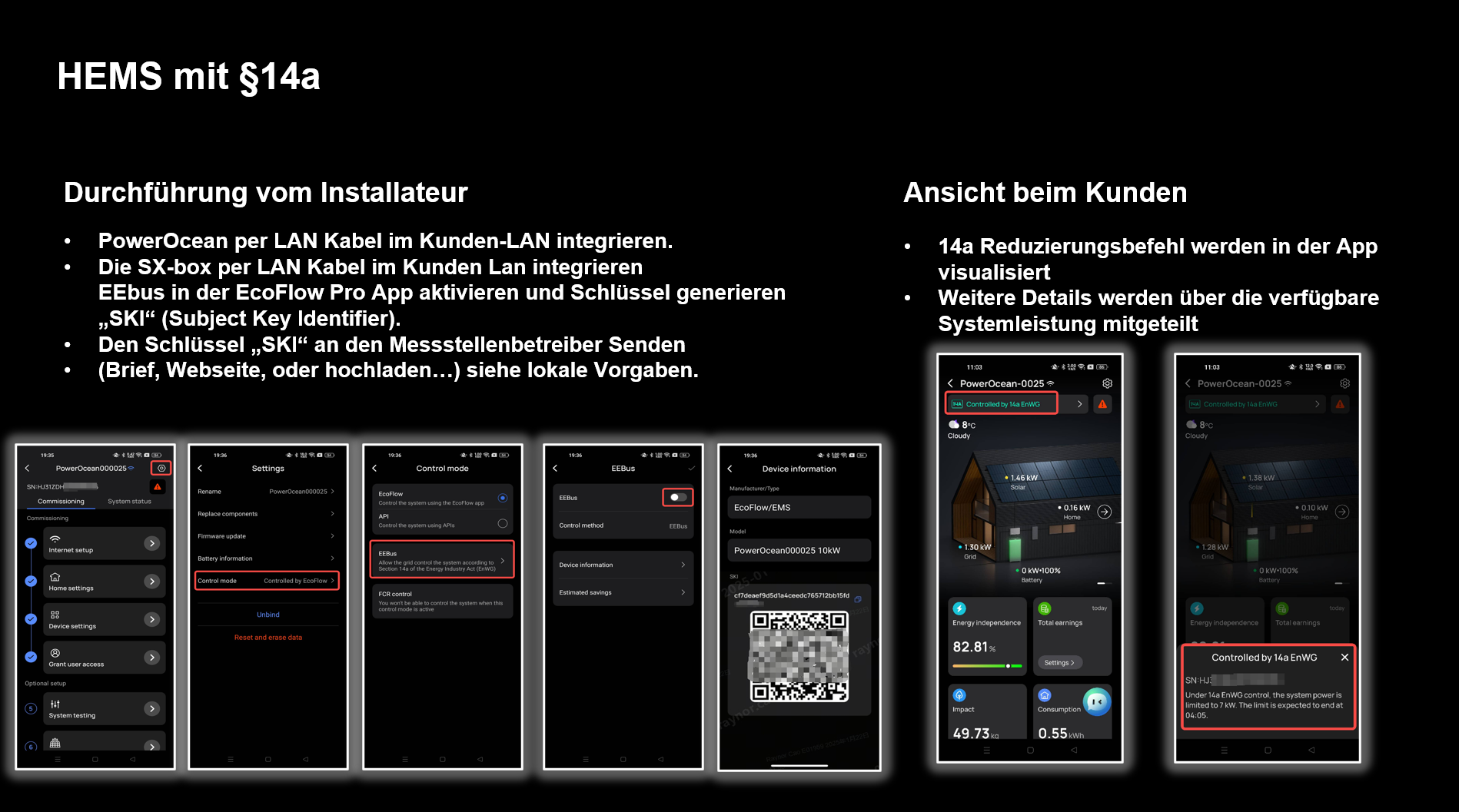

EcoFlow HEMS mit 14a
Durchführung vom Installateur
  • PowerOcean per LAN Kabel im Kunden-LAN integrieren.
  • Die SX-box per LAN Kabel im Kunden Lan integrieren
    EEbus in der EcoFlow Pro App aktivieren und Schlüssel generieren „SKI“ (Subject Key Identifier).
  • Den Schlüssel „SKI“ an den Messstellenbetreiber Senden
    (Brief, Webseite, oder hochladen…) siehe lokale Vorgaben.
Ansicht beim Kunden
  • 14a Reduzierungsbefehl werden in der App visualisiert
  • Weitere Details werden über die verfügbare Systemleistung mitgeteilt
